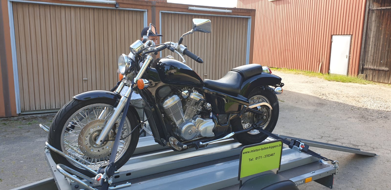

    Es ist eine Honda VT600 und die Mühle habe ich vor circa 3 Wochen aus Süddeutschland abgeholt. 7 Stunden Autofahrt hat sich dann aber doch gelohnt, (denk ich, hoff ich).
    Mir war sie beim Kauf denn doch etwas zu "Standard" und bin auf direktem Wege mit dem Ding in die Werkstatt gerollt. Und los ging der Wahnsinn.

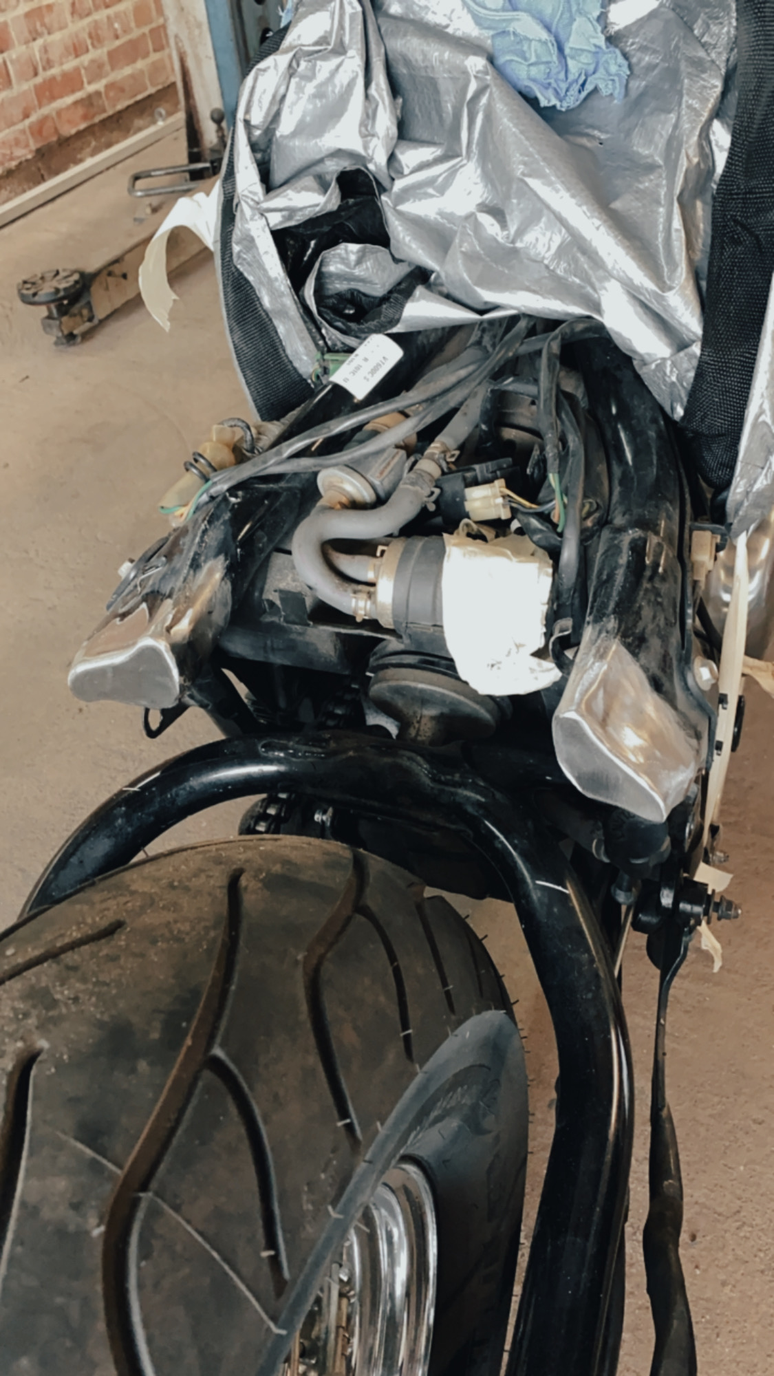

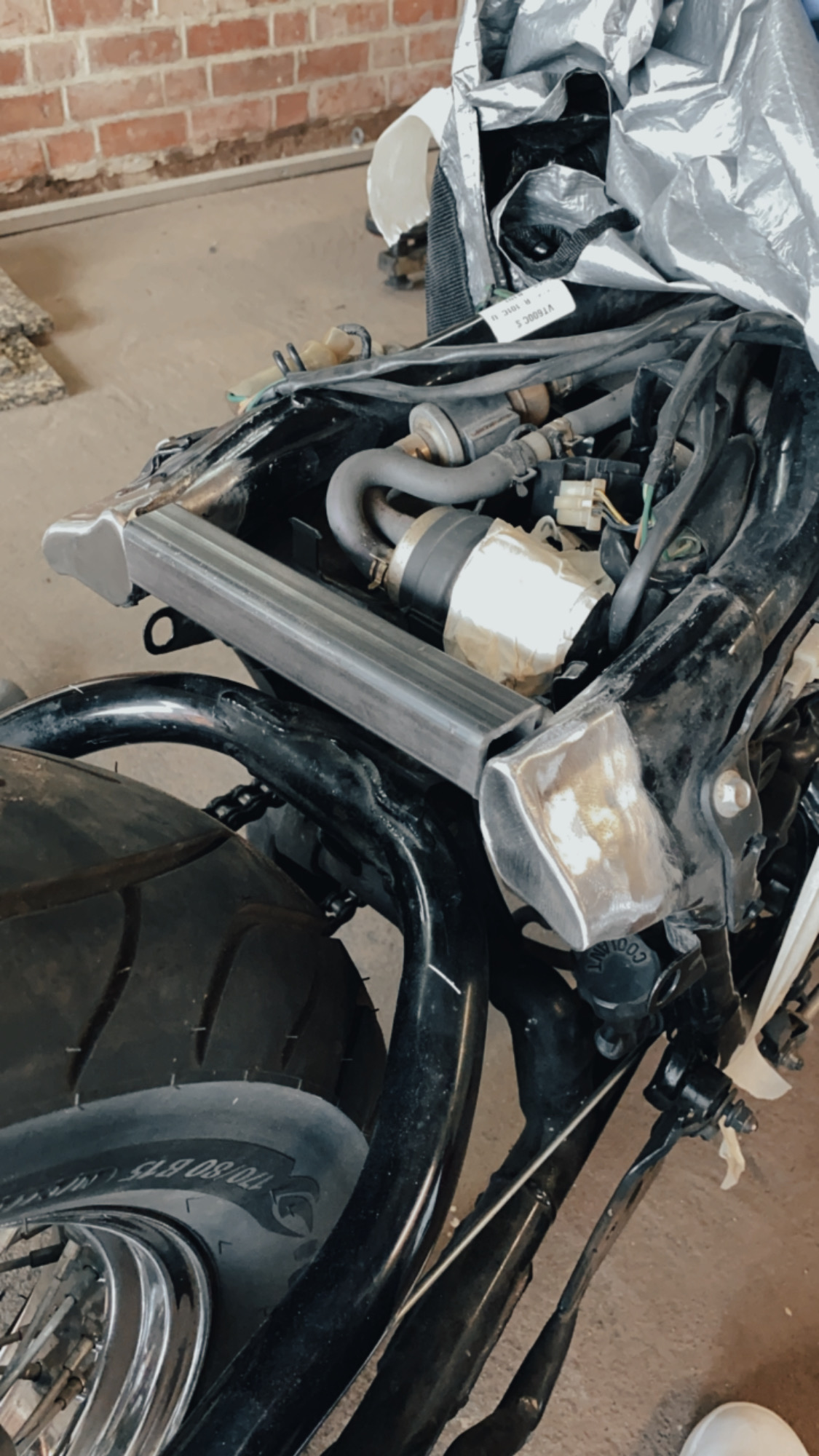

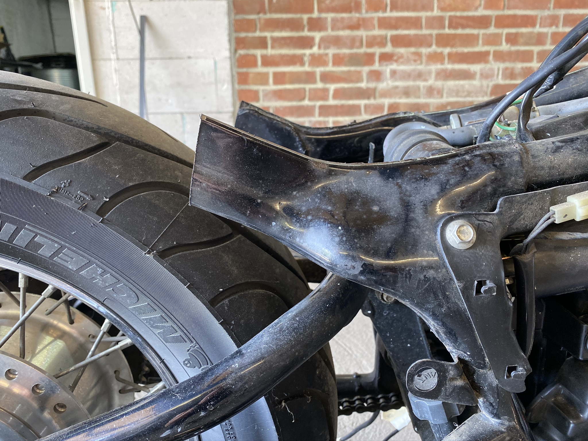

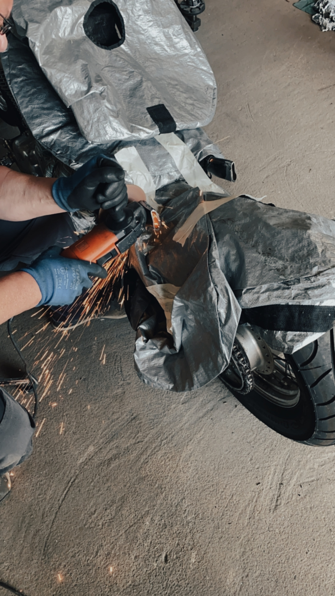

    Dann ging es an die Rahmenkürzung. Ich habe erstmal einen kleinen Puffer gelassen, weil ich mit meinem TÜVler noch absprechen wollte, bis wo ich ihn hin kürzen darf.
    [Blockierte Grafik: http://www.jangabel.com/vt600/3.jpg]

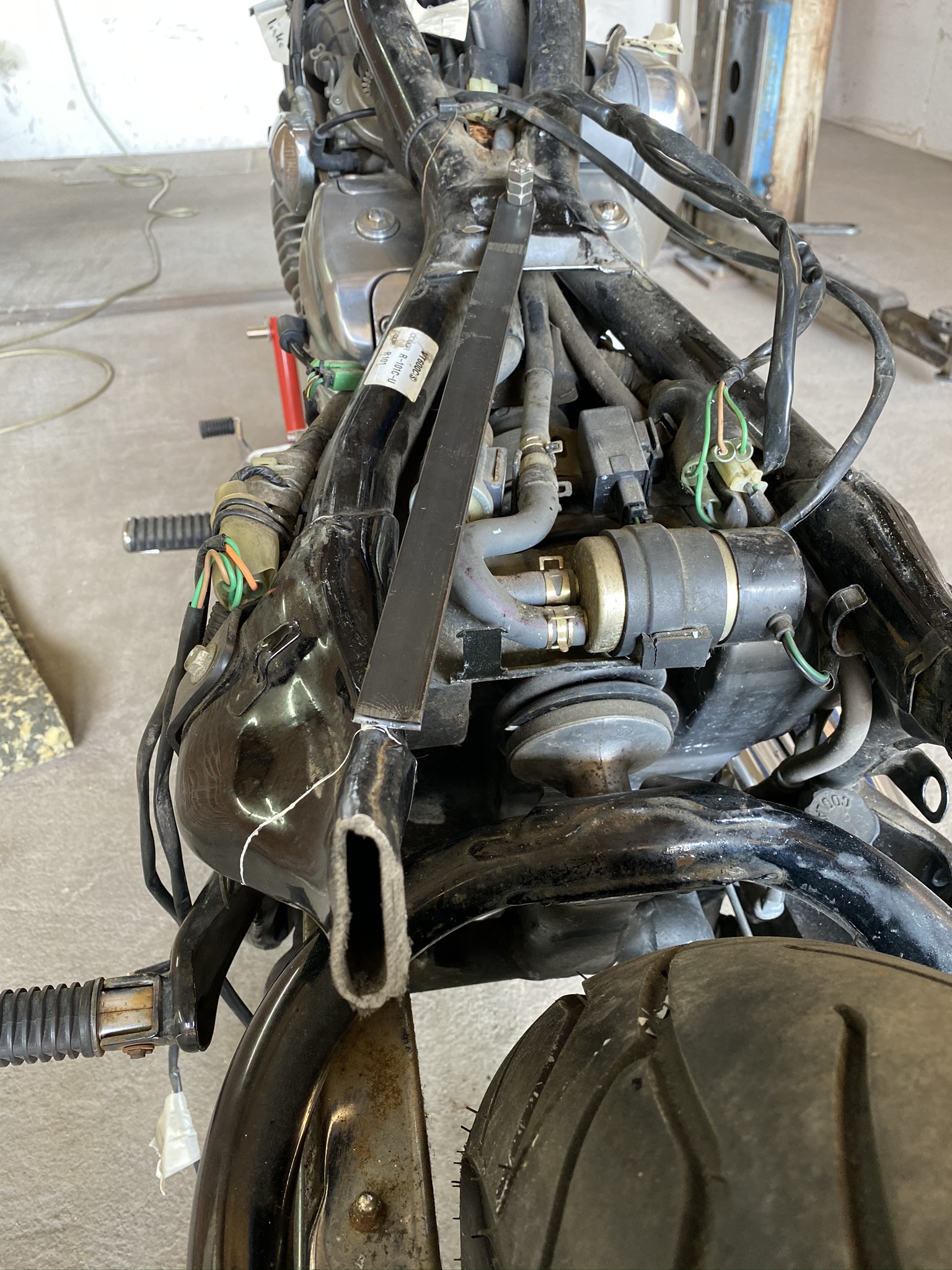

    Nach der Freigabe, habe ich mir ein Flacheisen als Mess-Schablone gebaut, sodass ich auf beiden Seiten des Rahmens, die gleiche Entfernung habe und es von der Seite grade aussieht.
    [Blockierte Grafik: http://www.jangabel.com/vt600/4.jpg]

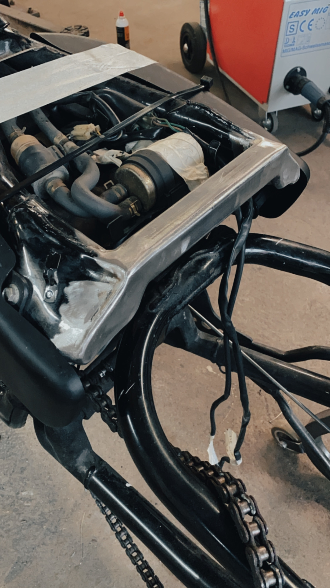

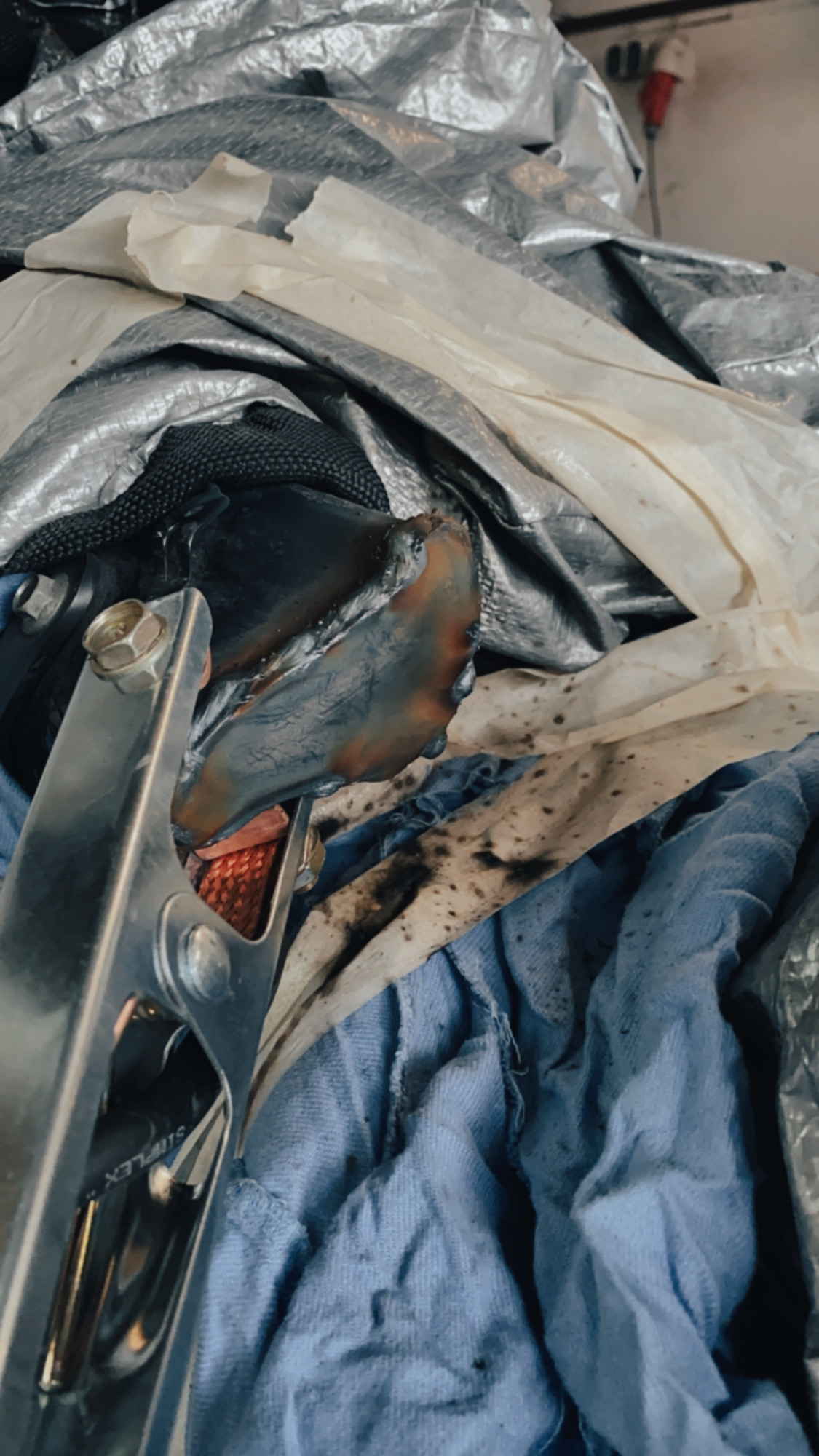

    Dann den Rest abgeflext und vorbereitet fürs zuschweißen.
    [Blockierte Grafik: http://www.jangabel.com/vt600/5.jpg]
    [Blockierte Grafik: http://www.jangabel.com/vt600/6.jpg]

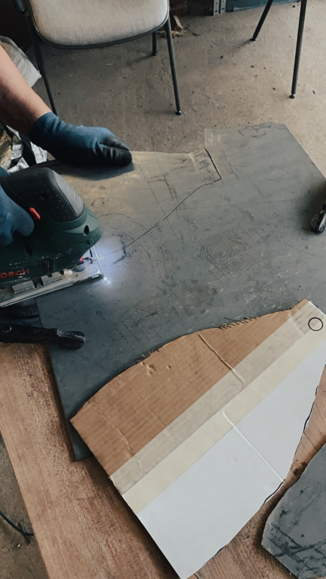

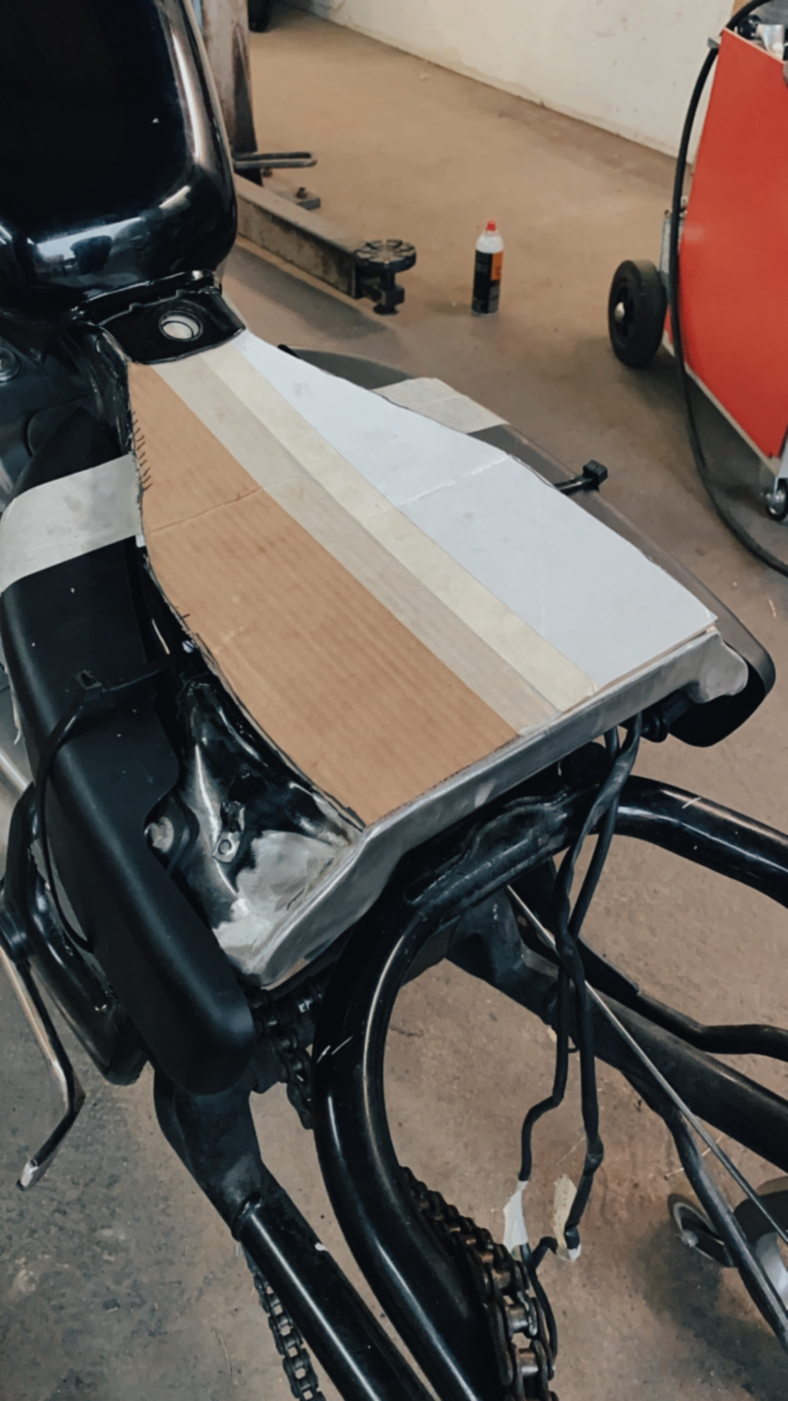

    Dann Schablonen mit Pappe angefertigt, auf eine Eisenplatte übertragen und dran geballert. Dann schön die Nähte geschliffen.

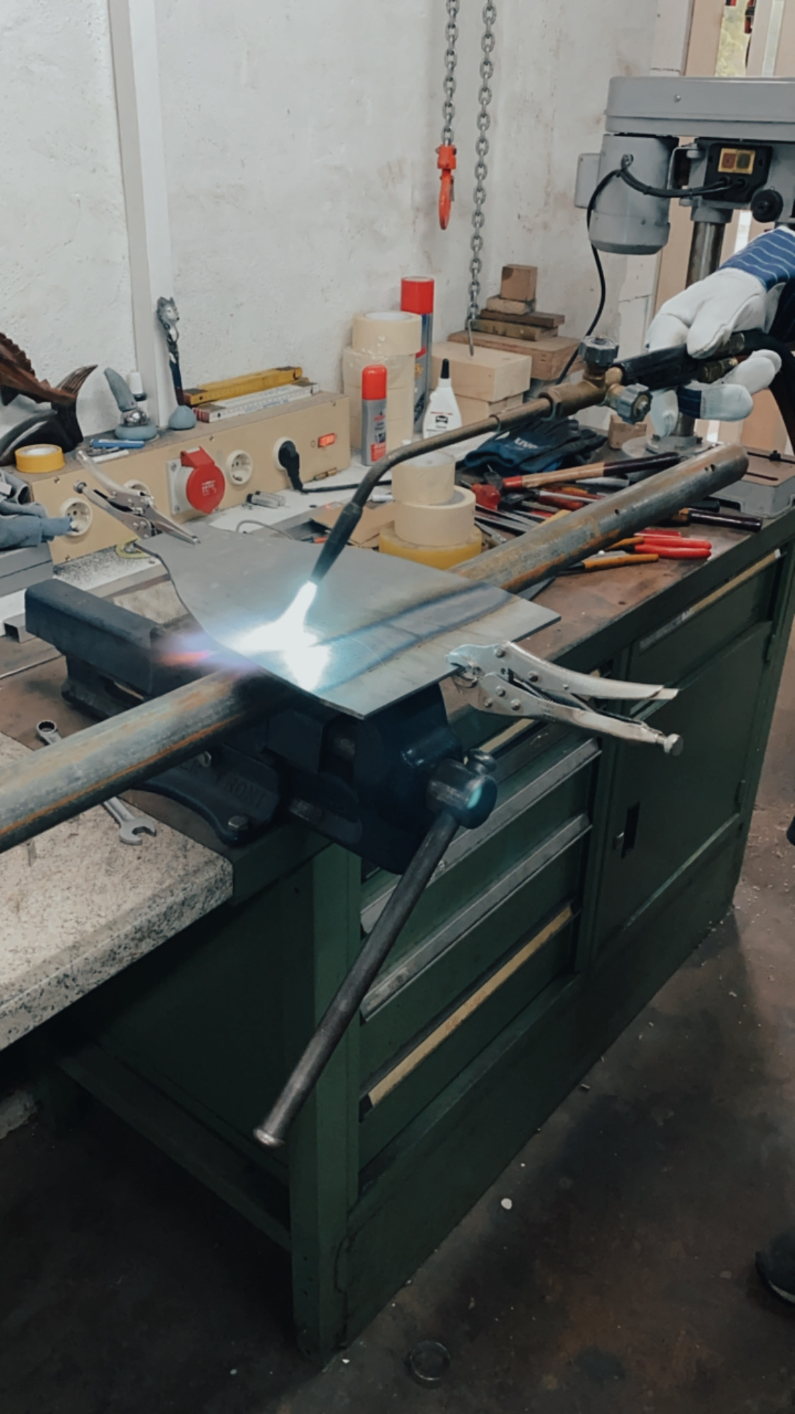

    Zur Stabilität und zur Halterung der Sitzplatte, habe ich dann noch ein Vierkanteisen zwischen gebrezelt. Dann natürlich wieder alles schick geschliffen.

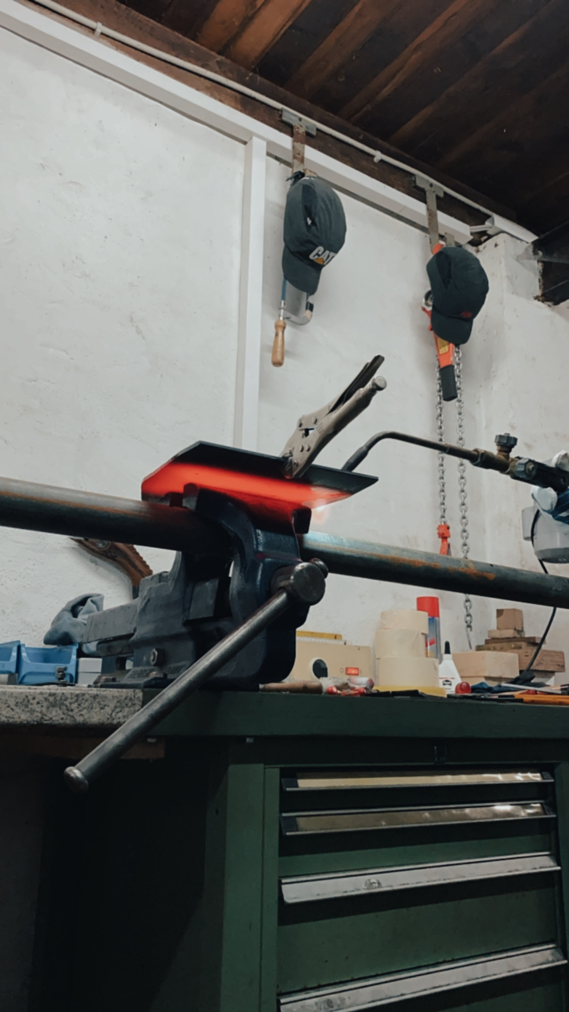

    Dann war die Sitzplatte dran. Schablone wieder mit Pappe erstellt, auf die Eisenplatte übertragen und ausgeschnitten. Dann habe ich noch mit Wärme das Ding geformt, dass es etwas besser drauf passt, ohne dass man zwischen Rahmen und Sitzplatte durchpinkeln könnte. Die Platte wird vorne an der Tankschraube befestigt und hinten am Vierkanteisen habe ich Gewinde geschnitten. Die Platte hab ich jetzt noch etwas symmetrischer geschliffen. Ist echt gar nicht so einfach.

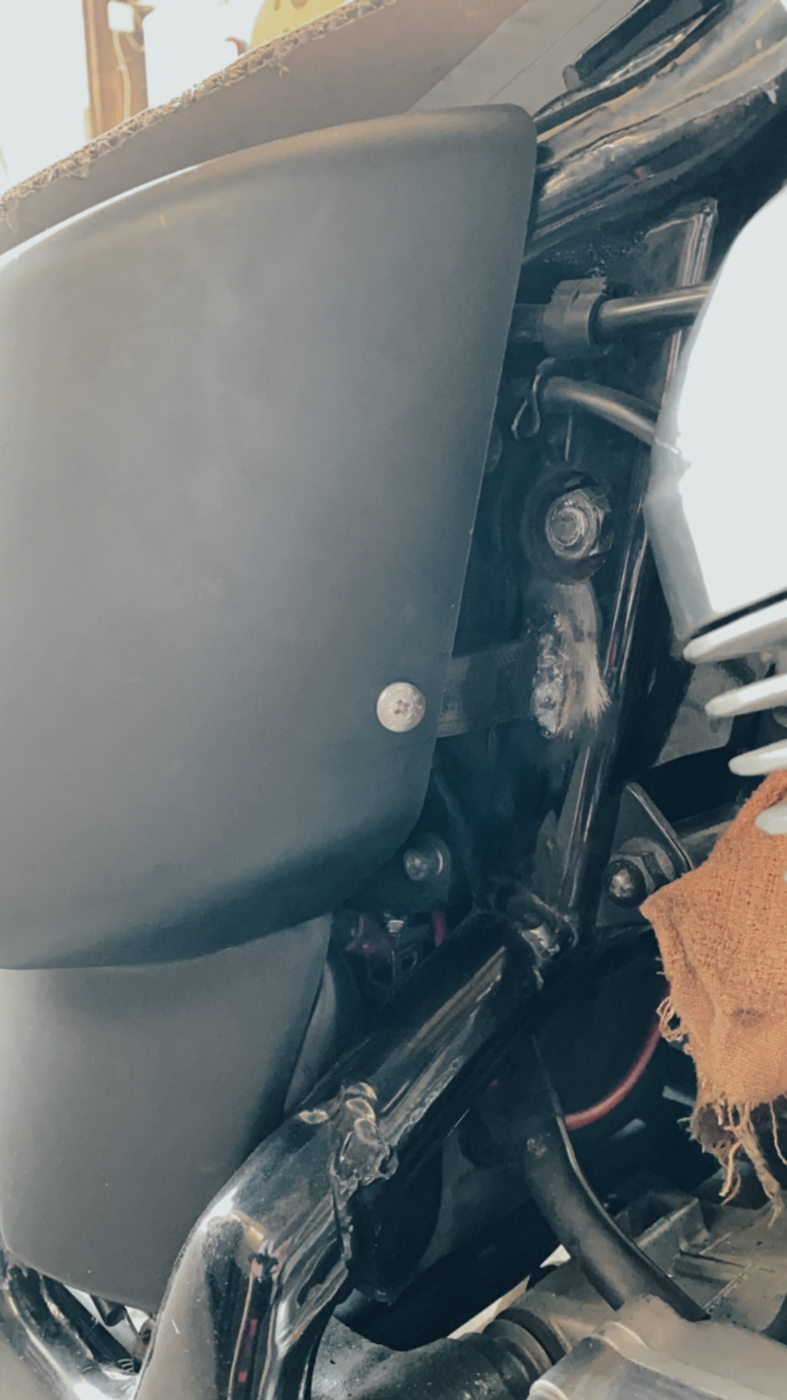

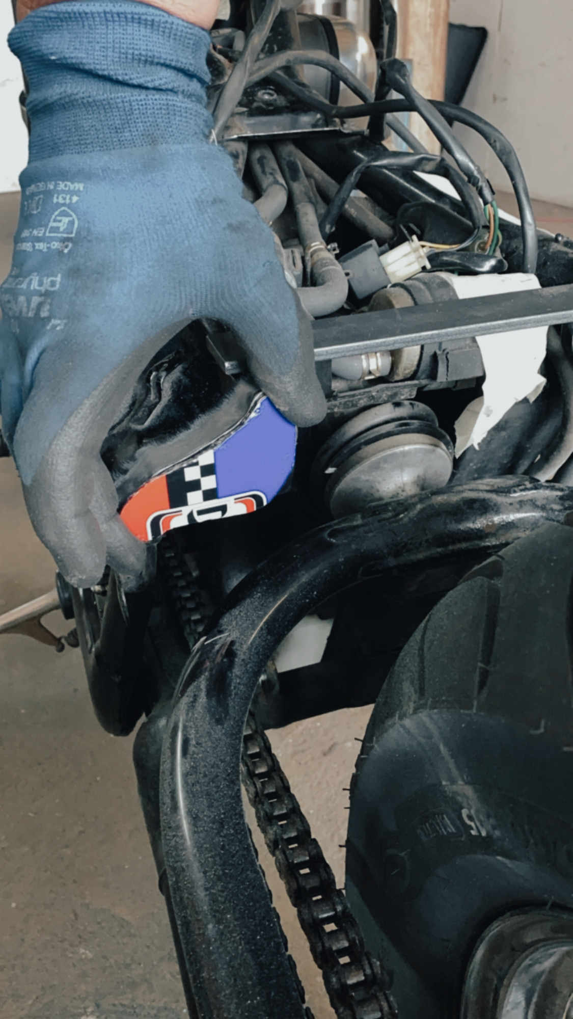

    Zwischenzeitlich kamen noch die Seitenverkleidungen an. Ich wusste nicht so recht, ob die passen, da die glaube ich von einer VLX sind. Hinterer Halter mit Gummipropfen passt, nur vorne habe ich noch extra Halter angeschweißt. Jetzt sitzen die Verkleidungen bombenfest.
    [Blockierte Grafik: http://www.jangabel.com/vt600/18.jpg]
    [Blockierte Grafik: http://www.jangabel.com/vt600/19.jpg]

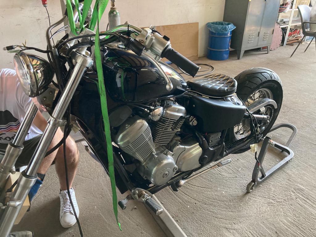

    Hier mal der Zwischenstand mit Solositz drauf.

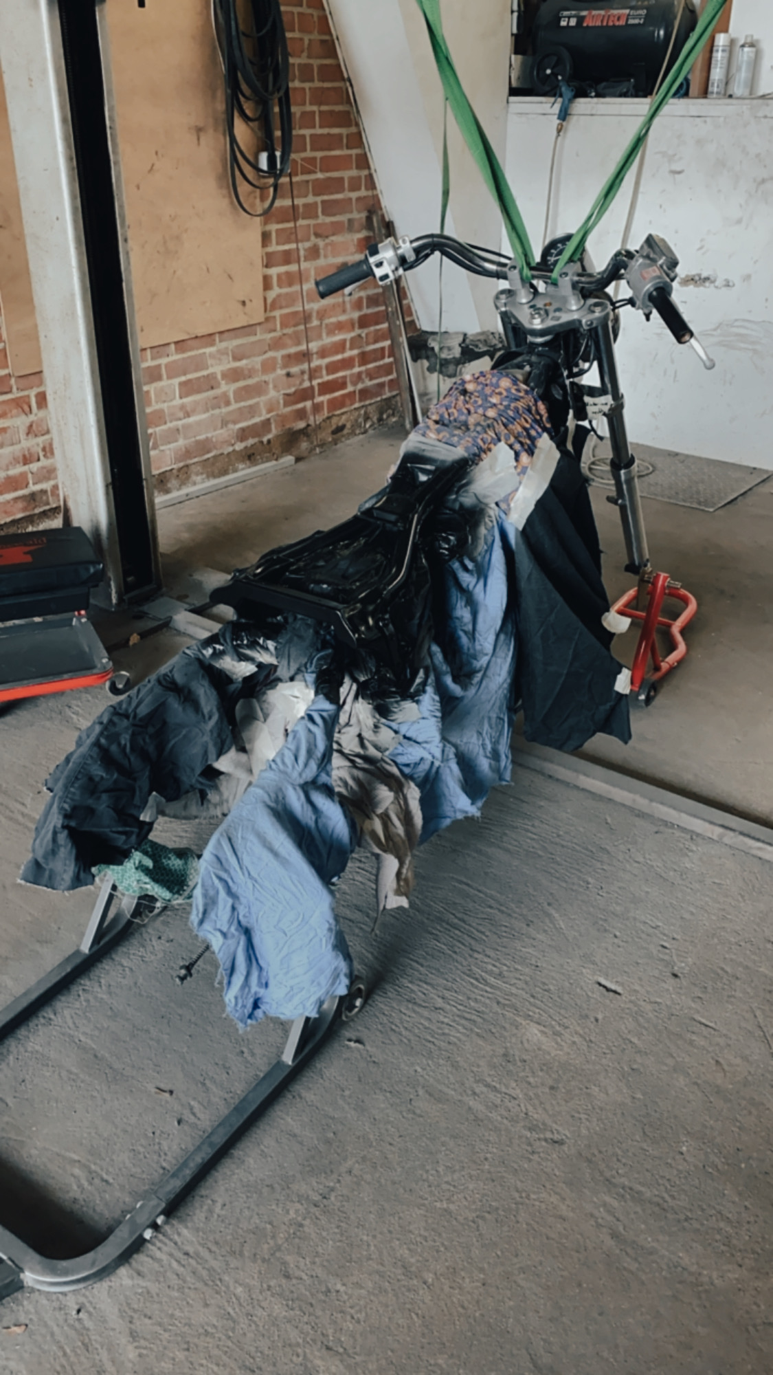

    Dann habe ich die Rahmenarbeiten schwarz lackiert
    [Blockierte Grafik: http://www.jangabel.com/vt600/21.jpg]

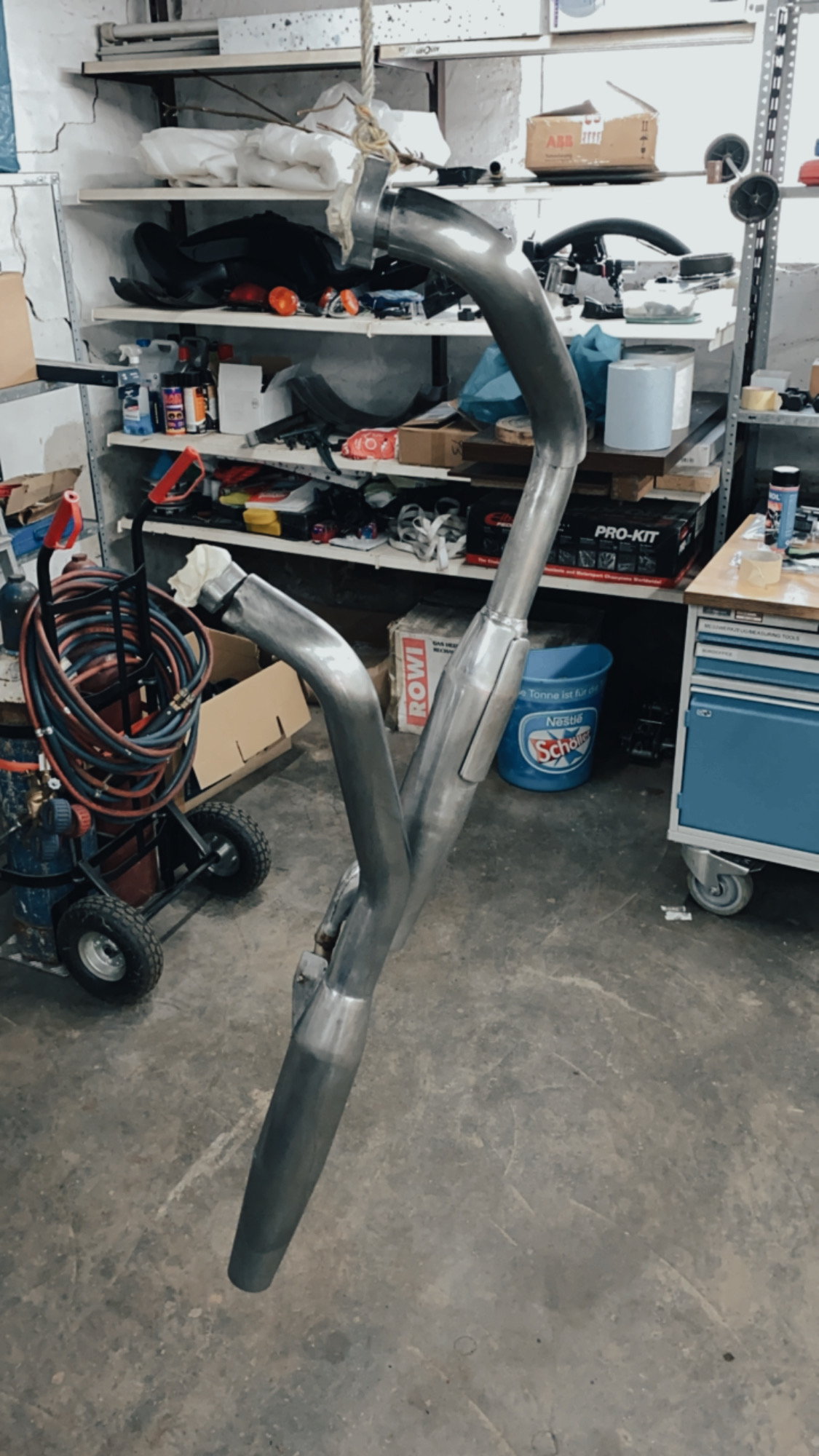

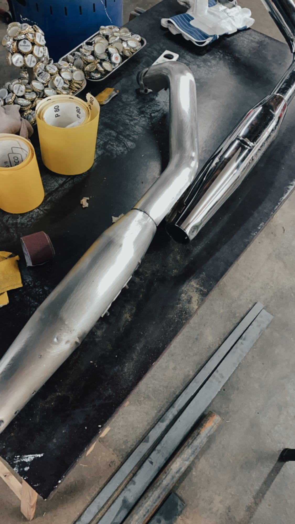

    So, dann habe ich gestern noch eben meinen Auspuff geschliffen und mit Thermolack lackiert. Finde das Ergebnis mehr als gut!
    [Blockierte Grafik: http://www.jangabel.com/vt600/23.jpg]
    [Blockierte Grafik: http://www.jangabel.com/vt600/24.jpg]
    [Blockierte Grafik: http://www.jangabel.com/vt600/25.jpg]

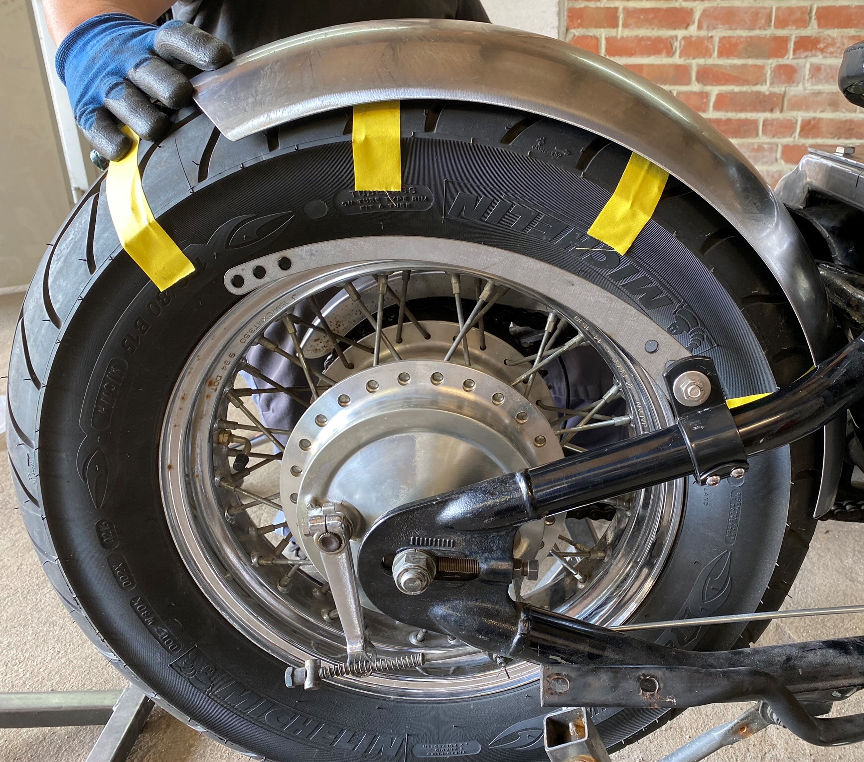

    Ich habe mir einen Heckfender von Chop-it bestellt. Allerdings stimmte der Radius nicht. Zu klein. Das war die Version für 15" Felge, die ich ja auch drauf habe. Der Berater am Telefon meinte, dass es am Reifen liegt. Fand ich etwas komisch. Hab dann testweise einen Fender bestellt der für 16" passt. Der sieht schon etwas besser aus, allerdings stimmt da der Radius auch nicht 100%. Zu groß.
    Kann das wirklich am Reifen liegen? Oder wie erklärt man sich das?
    Hier der zu kleine Fender:
    [Blockierte Grafik: http://www.jangabel.com/vt600/22.jpg]
  • Ja, das liegt am Reifen der 170er ist ja wie ein Ballon auf der Felge, kannst die Fender aber auch anpassen;)
  • Das hängt einfach mit dem Reifenmaß und der Felge zusammen, ist einfacher, den Fender eben zurecht zu biegen
  • Es gibt die Fenderrohlinge in verschieden Radien...dem Raddurchmesser angepasst....den Fender extra in den beiden umlaufenden Radien anpasssen kostet viel Zeit von Hand ohne Rollensteckmaschine/ Englische Rad.
    Toni hat es auf seiner HP und auch im e bay auch schon für Laien verständlich bemaßt...nur solltesg du auch mal an deinem Bock mit dem Zollstock peilen...15 " Fender ist nicht gleich 15" Fender wenn du den Radius betrachtest...650mm, 670mm macht schon optisch ne Menge aus, wenn der Reifen zum Fender mitschwingend folgen soll...im minimum 12-15mm Abstand. Bei neu aufgezogenem Reifen.

    Das hab ich noch nicht ganz verstanden. Wie oder von wo nach wo messe ich, um meinen tatsächlichen Radius herauszufinden?
    Und wie groß dürfen die Bilder sein, damit die hier im Beitrag noch ohne Link zu sehen sind?
  • Du misst von der Steckachsmitte bis zur Außenkante (Lauffläche) des Rades (leg ne Wasserwaage drauf) dann noch 1,5-2 cm zugeben und schon hast Du den Radius, den Du benötigst
    Okay, das hätte ich mir auch eigentlich denken können. Logisch! :D Danke!

    So nen ähnlichen Sitz hab ich auch, ich bekomm allerdings keine schöne Halterung hin😩.
    Kannst du bitte mal genaue Fotos von deiner Sitzplatte machen?
    Bis jetz echt sau schön umgebaut🤘🏻
    Schöne Grüße aus Niederbayern
    Korbi
  • Was für Bilder benötigst du? Oben habe ich ja schon einige reingestellt :)
    Also mein Sattel hatte standardmäßig 4 Schrauben verbaut. Hinten zwei nebeneinander und vorne zwei hintereinander. Ich habe die hinteren zwei abgeflext und den Sitz nur mit den beiden vorderen Schrauben befestigt. Habe also zwei Löcher in die Sitzplatte gebohrt, Sattelschrauben durchgesteckt und auf der unterseite der Sitzplatte mit ner Mutter fest gesetzt. Mehr war das eigentlich nicht. :)
